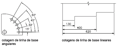

COTALINBASE (_DIMBASELINE) (comando)
Cria uma cota linear, angular ou de ordenada a partir da linha de base da cota anterior ou de uma cota selecionada.
