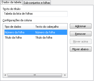

Exibe opções para os dados da tabela.
As seguintes opções são exibidas.
Especifica o nome do título da tabela de lista de folhas.
Exibe uma lista de definições de coluna na tabela de lista de folhas. Cada linha na lista representa uma coluna. A classificação de cima para baixo da lista representa como as colunas serão exibidas na tabela (da esquerda para a direita).
Selecionar uma definição de coluna e clicar em uma entrada na coluna de tipos de dados exibe uma lista. Partindo dessa lista, você pode alterar o tipo de informação que está sendo exibido nas colunas da tabela de lista de folhas.
Permite que você altere o texto do título para cada volume na tabela de lista de folhas.
Adicionar uma coluna de número de folha na tabela de lista de folhas.
Remove a coluna selecionada da tabela de lista de folhas. Se remover uma coluna, é possível adicionar uma nova coluna Number e, em seguida, alterar o tipo de dados a partir da lista de tipos de dados.
Move a coluna selecionada para cima na lista de colunas e para a esquerda na tabela de lista de folhas.
Move a coluna selecionada para baixo na lista de colunas e para a direita na tabela de lista de folhas.
