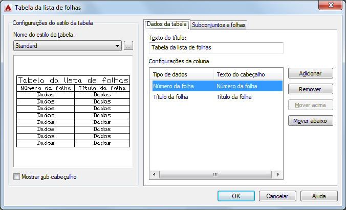

Permite que você edite uma tabela de lista de folhas existente no desenho atual.
Selecione qualquer célula na Tabela da lista de folhas
Clique com o botão direito do mouse no menu de atalho
Editar as configurações da tabela da lista de folhas
A caixa de diálogo Editar as configurações da tabela da lista de folhas fornece acesso a todas as configurações encontradas na caixa de diálogo Inserir tabela de lista de folhas.
As seguintes opções são exibidas.
Exibe opções para o estilo de tabela.
Especifica o estilo de tabela a ser usado para a tabela. O botão Navegar exibe a caixa de diálogo Estilo da tabela.
Exibe uma amostra do estilo de tabela atual selecionado.
Quando marcado, exibe os nomes dos subconjuntos, dividindo a tabela de lista de folhas em seções.
Exibe opções para os dados da tabela.
Especifica o nome do título da tabela de lista de folhas.
Exibe uma lista de definições de coluna na tabela de lista de folhas. Cada linha na lista representa uma coluna. A classificação de cima para baixo da lista representa como as colunas serão exibidas na tabela (da esquerda para a direita).
Selecionar uma definição de coluna e clicar em uma entrada na coluna de tipos de dados exibe uma lista. Dessa lista, você pode alterar o tipo de informação que está sendo exibido nas colunas da tabela de lista de folhas.
Permite que você altere o texto do título para cada volume na tabela de lista de folhas.
Adicionar uma coluna de número de folha na tabela de lista de folhas.
Remove a coluna selecionada da tabela de lista de folhas. Se por acaso remover uma coluna, você poderá adicionar uma nova coluna de número de folhas e em seguida alterar o tipo de dados a partir da lista de tipos de dados.
Move a coluna selecionada para cima na lista de colunas e para a esquerda na tabela de lista de folhas.
Move a coluna selecionada para baixo na lista de colunas e para a direita na tabela de lista de folhas.
