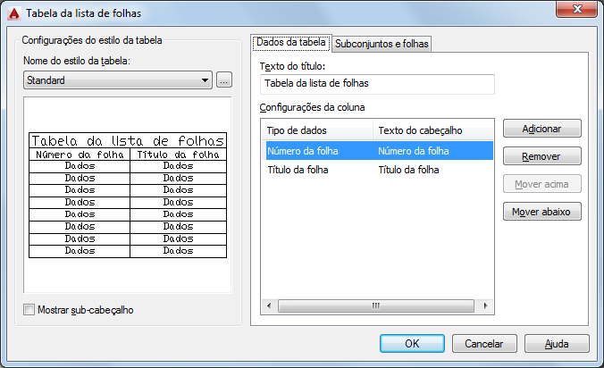

Cria uma tabela listando as folhas no conjunto de folhas.
Esta tabela pode ser adicionada a qualquer folha no conjunto atual de folhas, mas é normalmente adicionada à folha de título.
A caixa de diálogo contém duas guias.
As seguintes opções são exibidas.
Especifica o estilo de tabela a ser usado para a tabela.
Exibe uma visualização prévia do estilo de tabela no momento selecionado.
Quando marcado, exibe os nomes dos subconjuntos, dividindo a tabela de lista de folhas em seções.
Exibe opções para o estilo de tabela.
