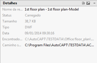

Painel Detalhes
Ao exibir no modo Detalhes, as propriedades para a referência de arquivo selecionada são reportadas. Cada referência de arquivo tem um conjunto de propriedades e algumas referências de arquivo, como imagens referenciadas, que exibem propriedades específicas ao tipo de arquivo. O conjunto principal de detalhes inclui nome da referência, status, tamanho do arquivo, tipo de arquivo, data de criação, caminho salvo, encontrados no caminho e na versão do arquivo, se o cliente Autodesk Vault (não disponível no AutoCAD LT) estiver instalado. Algumas das propriedades podem ser editadas.
Nome da referência
Exibe o nome atual do arquivo de referência. Esta propriedade pode ser editada somente se uma única referência de arquivo foi selecionada. O nome da referência mostra *Varia* se múltiplas referências de arquivo foram selecionadas. Esta propriedade é editável para todas as referências de arquivo.
Status
Mostrar se a referência de arquivo esta carregada, descarregada ou não localizada. Esta propriedade não pode ser editada.
Tamanho
Mostra o tamanho do arquivo de referência selecionado. O tamanho não é exibido para as referências de arquivo que estão descarregadas ou não localizadas. Esta propriedade não pode ser editada.
Tipo
Indica se a referência de arquivo é um anexo ou sobreposição, o tipo de arquivo de imagem ou a subjacência DWF/DWFx, a subjacência DGN ou a subjacência PDF. Esta propriedade não pode ser editada.
No entanto, se o arquivo referenciado for um DWG refex, a propriedade Anexar ou Substituir pode ser alternada.
Data
Exibe a última data em que a referência de arquivo foi modificada. Essa data não é exibida se a referência está descarregada ou não localizada. Esta propriedade não pode ser editada.
Encontrado em
Exibe o caminho completo da referência de arquivo selecionada. Esta propriedade não pode ser editada.
Caminho salvo
Exibe a localização da referência de arquivo selecionada. Trata-se da localização onde a referência de arquivo está salva, não sendo, necessariamente, a mesma localização onde ela foi encontrada. Clicar no botão Abrir exibe a caixa de diálogo Abrir, onde é possível selecionar um caminho ou nome de arquivo diferente. Você também pode digitar diretamente no campo caminho. Estas alterações são armazenadas na propriedade Caminho salvo se o novo caminho for válido.
Versão do arquivo
Propriedade da versão do arquivo definida pelo cliente Autodesk Vault. Esta propriedade somente é exibida quando você está conectado ao Vault.
Propriedades específicas da imagem
Se selecionar uma imagem referenciada, propriedades adicionais são exibidas. Nenhuma das propriedades de imagem adicionadas podem ser editadas.

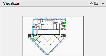

Painel Visualização Prévia
A imagem de visualização prévia somente é exibida quando uma única referência de arquivo é selecionada no painel Referências de arquivo. Não há outros controles para este painel de dados. Quando nenhuma referência de arquivo é selecionada, o painel Visualização prévia exibe um campo na cor cinza sólida. Se não houver uma visualização prévia disponível, o texto "Visualização prévia não disponível" é exibido no centro do painel.
