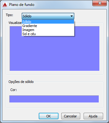

Caixa de diálogo Plano de fundo
Define o tipo, cor, efeitos e posição do plano de fundo para uma vista nomeada.
Lista de opções
As seguintes opções são exibidas.
Tipo
Lista as sobreposições do plano de fundo (None, Solid, Gradient, Image ou Sun & Sky) que podem ser aplicadas à uma vista nomeada.
Sólido
Seleciona um plano de fundo sólido de cor única.
Gradiente
Especifica um plano de fundo gradiente de duas ou três cores.
Imagem
Usa um arquivo de imagem para o plano de fundo.
Sol e Cèu
Exibe a caixa de diálogo Ajustar plano de fundo de sol e céu para especificar a posição, a cor e as propriedades do sol e do céu para o plano de fundo.
