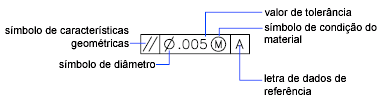

Exibe símbolos de características geométricas para localização, orientação, forma, perfil e desvio.
O símbolo é inserido na caixa de texto Símbolo, na caixa de diálogo Tolerância geométrica A tabela a seguir descreve os símbolos.
