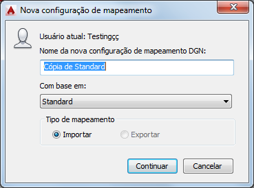

Caixa de diálogo Nova configuração de mapeamento
Define o mapeamento para a importação e exportação de arquivos DGN.
Lista de opções
As seguintes opções são exibidas.
Usuário atual
Exibe o nome de login do usuário.
Nome na nova configuração de mapeamento
Especifica o nome da nova configuração de mapeamento.
Com base em
Define uma configuração de mapeamento a ser usada como a base para uma nova. Para a nova configuração de mapeamento, somente se alteram as propriedades que diferem das propriedades com as quais se inicia.
Tipo de mapeamento
Especifica que tipo de configuração de mapeamento deve ser criado.
Importar
Especifica um tipo de mapeamento importado.
Exportar
Especifica um tipo de mapeamento exportado.
Botão Continuar
Abre a caixa de diálogo Modificar a configuração de mapeamento DGN. Dependendo do tipo de mapeamento selecionado (Importado ou Exportado), a caixa de diálogo Importar ou Exportar apropriada é exibida.
