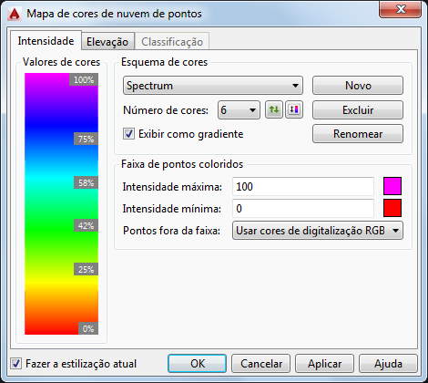

Personalizar um esquema de cor
Para as estilizações de intensidade e elevação, é possível editar a faixa da cor ou os valores de gradiente de um esquema de cores e alterar os valores de mínimo/máximo para os quais os valores de cores são aplicados. Para a estilização de classificação, você pode atribuir a cor exibida para cada categoria de classificação.
Personalizar o esquema de cores para estilizações de intensidade e elevação
  1. Clique na guia Nuvem de pontos painel Visualização Mapeamento de cores.
  2. Na caixa de diálogo Mapeamento de cor clique na guia de Intensidade ou Elevação.
  3. Edite as configurações do esquema de cores, as cores individuais nos valores de cores e/ou o intervalo de pontos, conforme necessário.

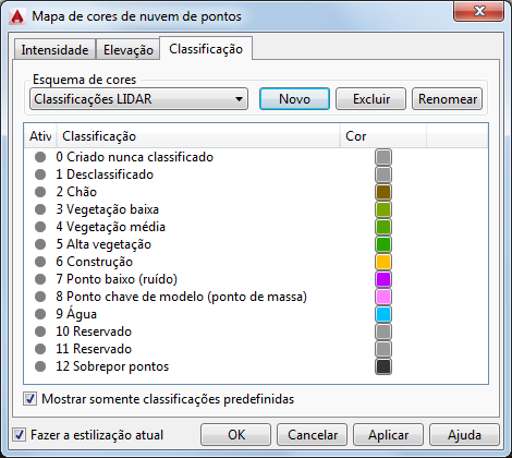

Personalizar o esquema de cores para a estilização de classificação
  2. Na caixa de diálogo Mapeamento de cor, clique na guia de classificação.
  3. Para controlar a exibição de pontos da nuvem de pontos correspondente a cada classificação, clique no ícone Ativar/Desativar para ativar ou desativar a exibição.
  4. Para alterar a cor atribuída a uma classificação, clique no quadrado de cor correspondente e selecione uma nova cor.
