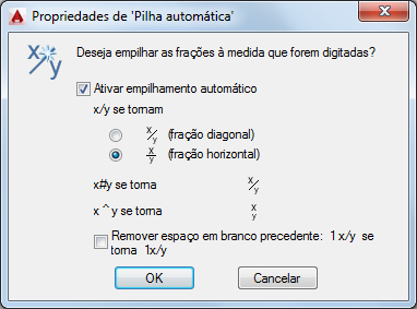

Define os padrões para o empilhamento automático de caracteres.
As seguintes opções são exibidas.
Empilha automaticamente caracteres numéricos digitados antes e após os caracteres acento circunflexo, barra ou cerquilha. Por exemplo, se você inserir 1#3 seguido de um caractere não-numérico ou espaço, o texto será empilhado automaticamente como uma fração diagonal.
Converte o caractere barra em uma fração diagonal quando o Empilhamento automático está ativado.
Converte o caractere barra em uma fração horizontal quando o empilhamento automático está ativado.
Remove espaços em branco entre um número inteiro e uma fração.
