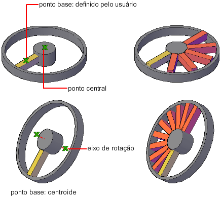

Em matrizes polares, os itens são distribuídos por igual em torno de um ponto central ou de um eixo de rotação.
Quando você cria uma matriz polar utilizando o ponto central, o eixo de rotação é o eixo Z do UCS atual. É possível redefinir o eixo de rotação pela especificação de dois pontos.
Nota: Embora não seja possível criar os objetos deste exemplo no AutoCAD LT, é possível criar uma matriz alinhada ao longo de um eixo de rotação.
A direção na qual a matriz é desenhada depende se você inserir um valor positivo ou negativo para o ângulo de preenchimento. Para matrizes associativas, é possível alterar a direção na janela Propriedades.

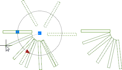

Edição de matriz polar
O menu de contexto Matriz polar oferece uma gama completa de configurações para ajustar o espaçamento, a quantidade de itens e os níveis da matriz.
É possível também usar alças em uma determinada matriz polar para alterar sua configuração.
Ao passar o cursor sobre a alça de base, surge um menu de opções. Por exemplo, é possível selecionar Esticar raio e, depois, arrastar o mouse para aumentar ou diminuir o espaçamento entre os itens da matriz e o ponto central.
Arrastando a alça triangular, é possível alterar o ângulo de preenchimento.
