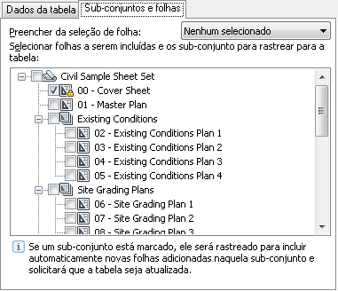

Exibe opções para controlar a seleção da folha representada pela tabela de lista de folhas atual.
As seguintes opções são exibidas.
Define o estado de verificação de itens na vista com base em uma seleção de folhas anteriormente salva.
Exibe os subconjuntos de conjunto de folhas que devem ser automaticamente atualizados.
