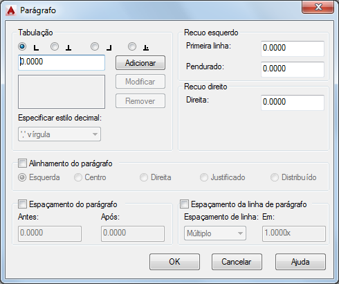

Caixa de diálogo Parágrafo
Define os recuos para parágrafos e as primeiras linhas dos parágrafos.
Especifica as paradas de guia, recuos, controles de alinhamento de parágrafo, espaçamento do parágrafo e espaçamento de linha de parágrafo.
Nota: Nem todas as novas opções para parágrafo e espaçamento de linha de parágrafo são suportadas no AutoCAD 2007 e em versões anteriores.
Lista de opções
As seguintes opções são exibidas.
Guia
Exibe as opções de configuração da guia, incluindo adicionar e remover guias. As opções incluem a definição de guias esquerda, central, direita e decimal. Você também pode definir guias no botão de seleção Guia na régua do Editor no local.
Estilo decimal
Define o estilo decimal com base no local atual do usuário. As opções incluem a definição do estilo decimal como um ponto, vírgula e espaço. Esta definição é preservada com o desenho, mesmo se a definição de local for alterada.
Recuo esquerdo
Define o valor de recuo para a primeira linha ou recuo pendurado para o parágrafo atual ou selecionado.
Recuo direito
Aplica o recuo em todo o parágrafo atual ou selecionado.
Alinhamento de parágrafo
Define as propriedades de alinhamento para o parágrafo atual ou selecionado.
Espaçamento do parágrafo
Define o espaçamento antes ou depois do parágrafo atual ou selecionado. A distância entre dois parágrafos é determinada pelo total após o valor de espaçamento de parágrafo do parágrafo superior e o valor de antes do espaçamento do parágrafo no parágrafo inferior.
Espaçamento de linha de parágrafo
Define o espaçamento entre linhas individuais no parágrafo atual ou selecionado.
  • Exact: Define o espaço com um valor de unidade arbitrária que o usuário especifica. A alteração da altura do texto não irá afetar o espaçamento da linha.
  • Multiple: Ao invés de atribuir um valor ao espaçamento da linha, você especifica o espaçamento de acordo com a altura do texto. Quando a altura do texto não é consistente em uma linha, o espaço da linha será determinado pela maior valor de altura de texto naquela linha.
  • At least: pega o valor arbitrário especificado pelo usuário e a altura do texto para determinar o espaçamento. Se a altura do texto for menor do que o valor arbitrário, o espaço da linha é determinado pelo valor especificado pelo usuário. Se a altura do texto for maior, o espaçamento da linha é igual ao valor da altura do texto.
