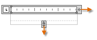

É possível criar notas gerais usando o comando TEXTOM (ou inserir MT na janela de comando), que equivale a texto multilinha. A ferramenta de texto multilinha está disponível no painel Anotação.
Após iniciar o comando TEXTOM, você será solicitado a criar uma "caixa de texto" com dois cliques diagonais.
O tamanho exato da caixa de texto não é muito importante. Após você especificar a caixa de texto, o Editor no local é exibido, sendo possível alterar facilmente o comprimento e a largura da nota antes, durante e após digitar o texto.
Todos os controles habituais estão disponíveis no Editor no local, incluindo as guias, recuos e colunas. Observe que quando você inicia o comando TEXTOM, a faixa de opções muda temporariamente, exibindo várias opções que incluem estilos de texto, colunas, verificação ortográfica e assim por diante.

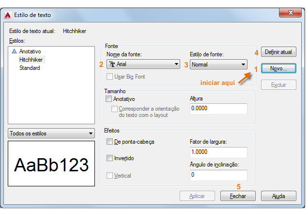

Criar um Estilo de texto
Como acontece com outros recursos de anotação, o texto multilinha fornece várias configurações. É possível salvar essas configurações como um estilo de texto usando o comando ESTILO e, em seguida, acessar os estilos de texto salvos ao clicar na seta suspensa no painel Anotação. O estilo de texto atual é exibido na parte superior da lista suspensa.
Para criar um novo estilo de texto, clique no controle Estilo de texto, como mostrado.
Quando você cria um novo estilo de texto, especifique um nome para ele e, em seguida, selecione uma fonte e um estilo de fonte. A ordem na qual você clica nos botões é mostrada abaixo:
Dica: Salve todos os estilos de texto novos ou alterados nos arquivos de modelo de seu desenho. Isso permitirá poupar bastante tempo ao torná-los disponíveis em todos os desenhos novos.

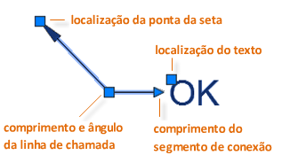

Após criar uma linha de chamada múltipla, selecione-a e, a seguir, modifique-a ao clicar e mover suas alças.
Os menus de alça aparecem quando você passa o cursor sobre as alças da linha de chamada e ponta de seta. Por meio desses menus, é possível adicionar segmentos de linha de chamada ou linhas de chamada adicionais.

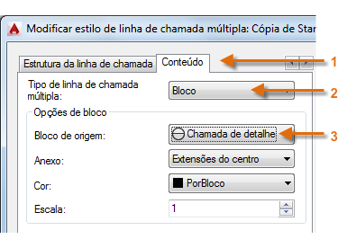

Criar um estilo de linha de chamada múltipla
É possível criar seus próprios estilos de linha de chamada múltipla na lista suspensa a partir do painel Anotação, ou ao inserir ESTILOLINCHMULT na janela de comando.
Por exemplo, para criar um estilo de "balão de explicação de detalhe", inicie o comando ESTILOLINCHMULT. No Gerenciador de estilos de linha de chamada múltipla, clique em Novo e selecione um nome descritivo para o novo estilo de linha de chamada múltipla. Clique na guia Conteúdo, selecione Bloco e, em seguida, Balão de explicação de detalhe, como mostrado.
Nota: Assim como os estilos de texto, ao criar um ou mais estilos de linha de chamada múltipla, salve-os em seus arquivos de modelo de desenho.
