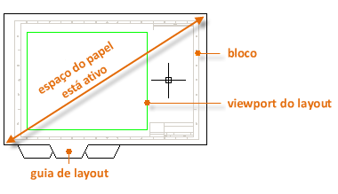

Após inserir o espaço do papel, você pode clicar na guia layout para acessar o espaço projetado especificamente para layouts e escala. Na ilustração a seguir, o espaço de papel está ativo. Há somente dois objetos no espaço de papel: um bloco de borda de desenho e uma viewport, que exibe a vista do espaço de modelo.

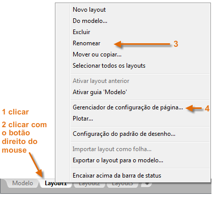

A primeira coisa que você deve fazer quando acessa uma guia Layout (1) é clicar com o botão direito do mouse na guia (2) para renomeá-la (3) com um nome mais específico do que Layout 1. Tamanho D de layout, ARCO D ou ANSI D pode ser uma boa escolha.
A seguir, abra o Gerenciador de configuração de página (4) para alterar o tamanho do papel exibido na guia Layout.
Nota: Talvez você esteja se perguntando por que há duas entradas na lista para cada tamanho de folha. Isto ocorre porque algumas impressoras e plotadoras não reconhecem a configuração da orientação do desenho.

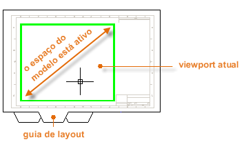

Uma viewport de layout é um objeto que foi criado no espaço de papel para exibir uma vista dimensionada do espaço de modelo. É como se fosse um monitor de TV de circuito fechado que exibe uma parte do espaço de modelo. Na ilustração, o espaço de modelo está ativo e acessível na viewport de layout atual.
Em um layout, quando o espaço do modelo está ativo, você pode efetuar pan e zoom, e em todas as outras coisas que você poderia fazer na guia Modelo.
Importante: É possível alternar entre o espaço de papel e o espaço do modelo se clicar duas vezes dentro ou fora da viewport de layout.

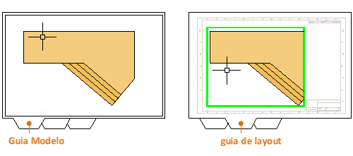

Por exemplo, digamos que você tenha criado um projeto de deque para quintal no espaço de modelo e agora quer elaborar e imprimir o desenho por meio de uma guia de layout.
A vista na viewport de layout ainda não foi definida para a escala correta.

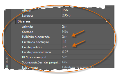

  5. Abra a paleta Propriedades e clique para selecionar a aresta da viewport de layout.
  6. Na paleta Propriedades, especifique uma escala padrão de 1/4" = 1'-0" na lista suspensa. Essa ação dimensiona a vista do espaço de modelo de forma precisa para o tamanho D. Também é possível definir a propriedade Exibição bloqueada de Não para Sim. Isso impede que alterações não intencionais sejam aplicadas à vista exibida.
