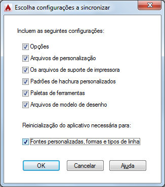

Especifica quais configurações são sincronizadas com o Autodesk 360.
As seguintes opções são exibidas.
Sincroniza perfis de usuário e todas as outras configurações especificadas na caixa de diálogo Opções.
Inclui todos os arquivos CUI e CUIx, arquivos de menu, configurações do espaço de trabalho, ícones personalizados, e assim por diante.
Inclui arquivos de configuração de impressora (PC3), arquivos de descrição de impressora (PMP) e tabelas de estilo de plotagem (CTB, STB).
Inclui todos os padrões de hachura personalizados (PAT).
Inclui todos os arquivos de paleta de ferramentas (ATC, AWS).
Inclui arquivos de modelo de desenho (DWT).
Para obter uma lista completa de tipos de arquivos que estão sincronizados, consulte abaixo Migrar e transferir comparação de configurações personalizadas.
