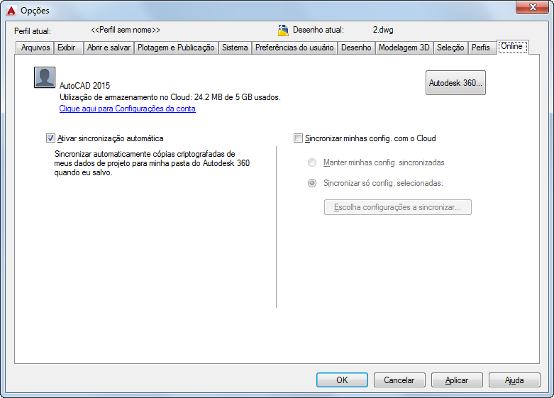

Define as opções para trabalhar on-line com o Autodesk 360 e fornece acesso para os documentos de projetos armazenados na conta da nuvem.
As seguintes opções são exibidas.
Copia automaticamente seus desenhos e todos os arquivos vinculados, tais como refex, para o Autodesk 360. (Variável de sistema ONLINEDOCMODE)
Para sua segurança, os arquivos são criptografados durante a transmissão.
Abre suas pastas e lista de Documentos do Autodesk 360 em um navegador. (Comando DOCSONLINE)
Inicia ou interrompe a sincronização de suas configurações personalizadas do aplicativo para acesso remoto com o Autodesk 360.
Sincroniza todas as configurações personalizadas compatíveis do aplicativo.
Sincroniza somente as configurações personalizadas do aplicativo que forem especificadas.
Especifica quais configurações personalizadas do aplicativo serão sincronizadas com o Autodesk 360. (Comando CONFIGSINCONLINE)
