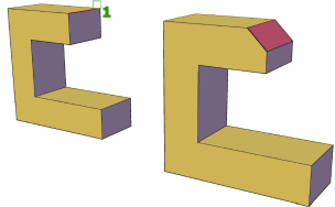

CHANFRARARESTA (_CHAMFEREDGE) (comando)
Chanfra as arestas de sólidos e superfícies 3D.
Pesquisa
Você pode selecionar mais de uma aresta de cada vez, desde que elas pertençam a mesma face. Insira um valor para a distância do chanfro ou clique e arraste as alças do chanfro.
Selecionar uma aresta
Selecione um sólido ou superfície único para chanfrar.
