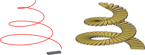

Em matrizes de caminho, os itens são distribuídos por igual ao longo de um caminho ou parte de um caminho.
O caminho pode ser uma linha, uma polilinha, uma polilinha 3D, uma spline, uma hélice, um círculo, um arco ou uma elipse.

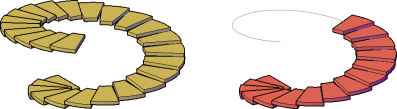

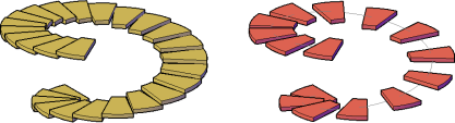

Distribuição de itens em matrizes
A distribuição de itens ao longo do caminho pode ser medida ou dividida.
