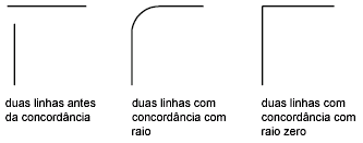

O raio de concordância é o raio do arco que conecta objetos com concordância. Alterar o raio de concordância afeta as concordâncias subsequentes. Se você define o raio de concordância como 0, os objetos dos quais foram feitas concordâncias são aparados ou estendidos até unirem-se, mas nenhum arco é criado.
