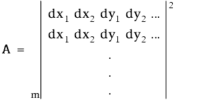

Sobre as observações ponderadas
Os seguintes valores calculados são utilizados na matriz A:
As matrizes computadas A, P e L agora estão conectadas à fórmula da matriz para um sistema de observações ponderadas para resolver a X matriz, como indicado anteriormente:
