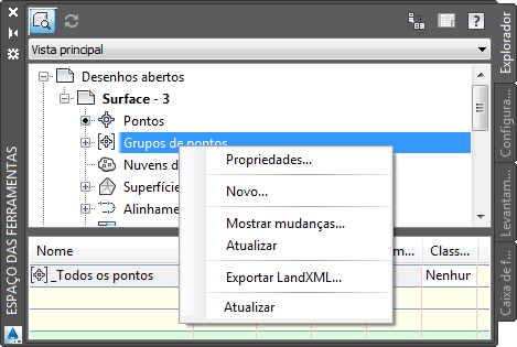

As árvores do Toolspace exibem itens em uma estrutura hierárquica. Qualquer item que pode conter outros itens abaixo dela na árvore é uma Coleção. Por exemplo, na ilustração, Abrir desenhos Points-2 e Terrenos são todos os conjuntos. O símbolo exibidos na árvore , situado mais à esquerda de cada nome de coleção fornece informações sobre a exibição dos itens na coleção:

Menus de contexto
Exibir um menu de contexto para qualquer coleção ou item na árvore ao clicar com o botão direito do mouse no item. O menu contém comandos que se aplicam ao item selecionado na árvore.
