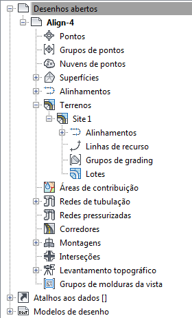

Nesta guia, todos os objetos em um desenho ou projeto são organizados em uma hierarquia para navegar em um estilo como o do Windows Explorer padrão.
A árvore Prospector contém as seguintes coleções de alto nível, que podem ser visualizadas usando a Vista principal:
Utilize a lista suspensa na parte superior da guia Prospector para controlar quais itens estão exibidos na árvore Prospector.
Utilize a árvore Prospector para gerenciar e acessar objetos de desenho e de projeto.
A ilustração a seguir exibe a árvore Prospector para um desenho:
