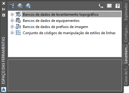

Esta guia exibe os dados de projeto de levantamento topográfico, organizados em bancos de dados para projetos de levantamento topográfico, equipamento e prefixos de imagem. O banco de dados de projeto grava os pontos de levantamento topográfico, redes e imagens. O banco de dados de equipamento grava desvios padrão e outros parâmetros operacionais de peças individuais de equipamentos de levantamento topográfico. O banco de dados de prefixo de imagem grava as rotinas de conversão que são aplicadas ao criar lotes, construções e outras imagens de pontos de levantamento topográfico.

A árvore Levantamento topográfico fornece acesso para dados de levantamento topográfico e configurações:
