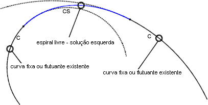

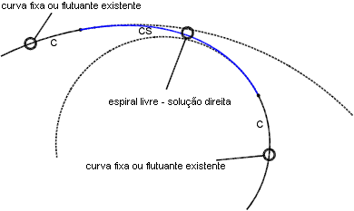

As ilustrações a seguir mostram espirais livres entre duas curvas. A solução depende da ordem de seleção da curva em que a espiral está sendo anexada. A primeira ilustração à esquerda mostra uma solução, na qual o círculo interno foi selecionado em primeiro lugar. A segunda ilustração à direita mostra uma solução, na qual o círculo interno foi selecionado em segundo lugar.

    A solução depende da ordem na qual você seleciona as curvas da espiral que está sendo anexada. Para uma solução em que a espiral é enviada a partir da esquerda, selecione o círculo interno primeiro. Para uma solução em que a espiral é enviada a partir da direita, selecione o círculo interno em segundo lugar.

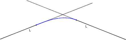

Adicionar uma espiral entre duas linhas em situações onde você deseja que as espirais mantenham a tangência nas linhas a qual estão anexadas. Para esta solução, as espirais são simples, para dentro da curva ou para fora da curva.
As ilustrações a seguir mostram espirais livres entre duas linhas. Entre as soluções possíveis estão:

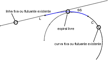

Adicionar uma espiral entre uma linha e uma curva em situações onde você deseja que as espirais mantenham o raio nas curvas anexadas, mesmo se a curva for editada. Para esta solução, as espirais são simples porque o raio da espiral na extremidade da linha é infinito (ao invés de uma espiral composta, onde o raio em cada extremidade é finito). Esta solução entre uma linha e uma curva é válida para todos os tipos de espiral, porque todas as espirais suportam a espiral simples.
As duas possíveis soluções dependem da entidade selecionada primeiro, a linha ou curva.
A ilustração a seguir mostra uma espiral livre entre uma linha e uma curva, onde a linha foi selecionada primeiro:
