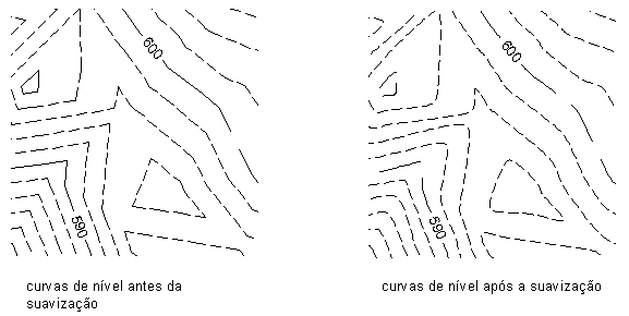

A suavização de superfície soluciona um problema associado com cada suavização de curva de nível onde a suavização é aplicada às diferentes linhas de curva de nível sem considerar as curvas de nível adjacentes, que algumas vezes criam curvas de nível sobrepostas.
A suavização de superfície adiciona pontos em elevações determinadas pelo sistema usando Interpolação por vizinho natural (NNI) ou o método Kriging, que resulta em curvas de nível suavizadas sem sobreposição.
Somente superfícies TIN suportem a suavização de superfície.
Nota: As superfícies de volume TIN não suportam as operações de edição.
A suavização de superfície resulta em curvas de nível suavizadas sem sobreposições:
