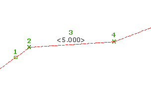

Para especificar uma declividade ou inclinação entre pontos em uma linha do recurso
Use para editar o grau/inclinação entre dois vértices em um recurso de linha, imagem do levantamento topográfico, loteamento linha ou polilinha 3D.
Especifique o grau, a inclinação, os pontos de elevação ou a diferença de elevação entre os pontos. Para o segmento selecionado, é possível especificar o ponto inicial, o ponto final e a elevação. A seguir, especifique o grau, a elevação, a inclinação ou a diferença de elevação.
  1. Clique na guia Modificarpainel Editar elevaçõesDefinir declividade/inclinação entre pontos Pesquisa.
  2. Selecione a linha de recurso ou outro objeto.
  3. Selecione o ponto inicial do segmento que deseja editar.
  4. Opcionalmente, especifique a elevação do ponto inicial ao inserir uma elevação ou ao inserir Superfície e selecionar uma superfície para obter a elevação.
  5. Selecione o ponto final do segmento.
  6. Execute um dos procedimentos a seguir para estabelecer o grau ou inclinação entre os pontos:
    • Insira uma declividade.
    • Insira Inclinação e especifique uma inclinação.
    • Insira Elevação e especifique uma elevação para o ponto final.
    • Insira Diferença e especifique uma diferença elevacional entre os dois pontos.
