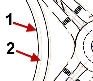

Uma pista de entroncamento é construída com dois alinhamentos - um de cada para os lados esquerdo e direito do limite da pista. Marcações de estradas construídas como polilinhas são colocadas em cima dos alinhamentos. Se editar por meio de alça e mover as marcações da polilinha da estradas, como mostrado na ilustração a seguir, é possível visualizar os alinhamentos da pista de entroncamento.
A primeira seta (1) identifica a linha contínua de marcação de estrada (polilinha). A segunda seta (2) identifica o alinhamento da pista de entroncamento para a borda esquerda da pista de entroncamento.
