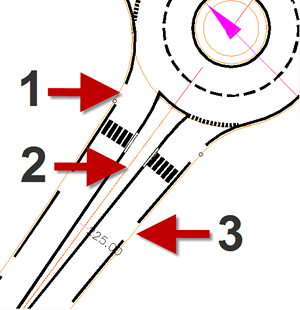

A caixa de diálogo Criar rotatória - Estradas de aproximação fornece os parâmetros que permitem definir a geometria da estrada de aproximação. Cria três alinhamentos que definem a estrada de aproximação. A tabela a seguir lista a convenção de nomenclatura padrão que é utilizado para dar nome aos alinhamentos da estrada de aproximação. Você pode alterar o prefixo “Aproximação _” para algo que melhor se adapte às suas necessidades de projeto. No entanto, não é possível editar o sufixo “_EW_EDGE_LEFT” durante a criação.
| Alinhamento da estrada de aproximação | Nome do alinhamento |
| alinhamento que define o centro da estrada de aproximação | Approach_EW |
| alinhamento que define a borda esquerda da estrada de aproximação | Approach_EW_EDGE_LEFT |
| alinhamento que define a borda direita da estrada de aproximação | Approach_EW_EDGE_RIGHT |
Estes alinhamentos da estrada de aproximação (1 = Approach_EW_EDGE_LEFT, 2 = Approach_EW, and 3 = Approach_EW_EDGE_RIGHT) são mostrados na ilustração a seguir.
A ilha, triângulo de construção e marcações de pavimento na estrada de aproximação são construídos como polilinhas.
