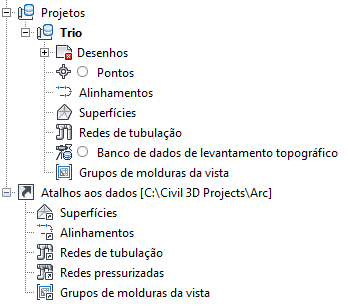

Coleções no Prospector para projetos
A figura mostra as coleções para um projeto do Vault denominado Trio e uma atalho de dados do projeto denominado Arc. Ambos os tipos de projeto são criados a partir do modelo padrão de projeto. Como resultado, eles têm coleções idênticas de superfícies, alinhamentos e outros objetos que podem ser referenciados em múltiplos desenhos.
Você pode armazenar múltiplos projetos na mesma pasta de trabalho. A localização padrão da pasta de trabalho para projetos de atalhos aos dados é C:\Civil 3D Projects, e para projetos do Vault é Documents\Vault.
Diversos projetos do Vault podem ser exibidos na coleção Projetos. Para atalhos de dados de projetos, você passa de um para outro ao alterar a pasta de atalhos de dados.
