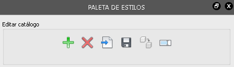

Os catálogos de estilos são coleções de estilos por classe de recurso. Você pode adicionar, excluir, copiar ou renomear estilos individuais ou todo o catálogos de estilos. Você também pode importar e exportar catálogos de estilo em um formato.STYLES.JSON.
Clique em
para abrir a paleta Estilos.
Ícone | Objetivo | Descrição |
Adicionar novo catálogo de estilos |
Adicione um novo catálogo de estilos na paleta Estilos para a classe de recurso desejada. |
Excluir catálogo de estilos selecionado |
Nota: Para restaurar um catálogo excluído, importe-o.
Importar catálogo de estilos do arquivo |
Importe catálogos de estilos no formato .STYLES.JSON. Se o arquivo especificado não for compatível com a categoria de estilo, ele não poderá ser adicionado. |
Salvar o catálogo de estilos selecionado |
Especifique uma localização para exportar o catálogo de estilos selecionado em um formato .STYLES.JSON. |
Copiar catálogo de estilos selecionado |
Todos os estilos contidos no catálogo original são copiados para o novo catálogo. |
Renomear catálogo de estilos selecionado |
Insira um novo nome para o catálogo de estilos selecionado. |
