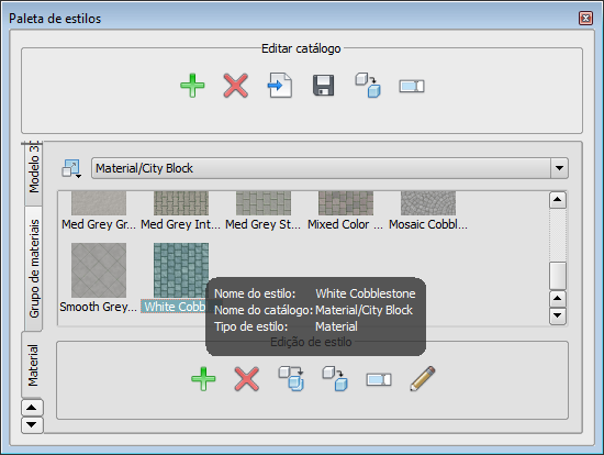

Você pode adicionar uma textura ou uma amostra de cor para um catálogo de estilos como um estilo de material. Os materiais são colocado lado a lado na superfície do objeto ao qual eles são aplicados.
(Adicionar um novo estilo ao catálogo atual acima). Para cores, insira o valor hexadecimal que representa a cor ou clique em Procurar e navegue para o arquivo que representa a cor.
O formato de cor aceito é <xRRGGBB (AA) > ou <#RRGGBB (AA) > sendo R, G, B e A as representações hexadecimais do vermelho, verde, azul e canais de cor alfa. A definição do canal alfa é opcional. O padrão é FF, que é completamente opaco.
Para obter mais informações sobre estas configurações, consulte Editar estilos.
A miniatura do estilo é exibida no catálogo. Clique na área do nome para renomeá-lo.
