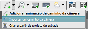

  3. No Gerador de Storyboard, clique no ponto no qual você deseja inserir o caminho da câmera importado.
  4. Selecione Importar um caminho da câmera no menu da ferramenta Adicionar um novo caminho de animação da câmera:
  5. Abra o arquivo de ponto.
