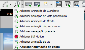

Adicione uma animação do caminho da câmera para um Storyboard e especifique os tipos de animação desejados, assim como as configurações, como os estilos de transição de quadros.
— Grua A câmera se move para cima e se afasta de sua posição original ou para baixo e em direção a ele.
—Vista panorâmica A câmera permanece em uma posição fixa e se move para os ângulos de rotação especificados para rotacionar a vista para a esquerda ou para a direita e para angular para cima ou para baixo.
—Órbita A câmera rotaciona em torno do ponto focal. Imagine a câmera se movendo em uma esfera imaginária em torno do elemento no centro da tela, que permanece fixa.
—Pan e zoom A câmera efetua o pan e o zoom simultaneamente. O efeito é um movimento com zoom que não permanece centralizado no mesmo ponto. Para ver o efeito de pan, é preciso definir pelo menos um dos valores de Distância como sendo bastante grande (vários quilômetros). As distâncias deslocam o ponto de destino do zoom (que seria o elemento no centro da tela).
— Navegação gravada A câmera vai diretamente para o instantâneo e, em seguida, reproduz uma gravação que você cria. Ela permite exibir elementos específicos a partir de ângulos específicos, em vez de efetuar o pan ou zoom em geral.
— Movimento estático A câmera não move durante o instantâneo, ainda que possa mover durante a transição para o instantâneo. Isso é similar a uma apresentação de slides.
— Rastreamento A câmera se move para a esquerda ou para direita da posição original.
— Zoom A câmera se move para dentro ou para fora da posição original.
