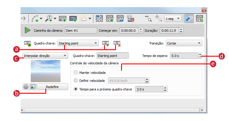

O caminho da câmera é movido de um quadro-chave para outro, simulando um percurso virtual. Para criar um caminho da câmera e adicionar um Storyboard, você deve criar cada quadro-chave individual e especificar as configurações desejadas, como a transição entre cada quadro-chave e a velocidade da câmera. As alterações feitas no caminho da câmera configurações são refletidas imediatamente no storyboard.
- Abra o modelo desejado.
- Clique em
- No Gerador de Storyboard, exiba o menu suspenso para Adicionar um novo caminho da câmera.
O Criador de Storyboard irá exibir as ferramentas de edição do caminho da câmera e irá criar um caminho de câmera padrão denominado "Item #1", assim como um quadro-chave no Item #1, denominado "Quadro-chave #1 ".
- Especifique as seguintes configurações para o caminho da câmera:
a. Desmarque o quadro-chave.
b. Especifique um nome para o caminho da câmera
c. Especifique uma duração para a animação do caminho da câmera. Você também pode especificar uma hora de início (opcional).
d. Especifique um corte ou uma transição de esmaecimento ao entrar e sair do quadro do caminho da câmera.
Nota: Se você especificar Esmaecer do preto ou Esmaecer do branco, será solicitado por um campo adicional para especificar a duração da transição de esmaecimento.
- Selecione um quadro-chave desejado na lista de quadros-chave para especificar suas configurações.
a. Selecione o quadro-chave desejado. Você pode clicar em
para criar um novo quadro-chave ou clicar em
para excluir o quadro-chave selecionado.
b. Navegue em seu modelo para a vista desejada para o quadro-chave selecionado e, a seguir, clique em Redefinir no Gerador de Storyboard. Isso irá definir a vista do modelo atual para o quadro-chave selecionado.
c. Especifique o comportamento da câmera para o quadro-chave selecionado.
- Olhar ao longo do caminho: Mantém a câmera virada para frente.
- Interpolar direção: diminui as transições entre diferentes ângulos de câmera.
- Interpolar ponto de foco: permanece focada em um ponto central quando a câmera se move.
d. Especifique o Tempo de espera em segundos.
e. No grupo Controle da velocidade da câmera, especifique como a câmera é controlada entre os instantâneos (quadros-chave) na sequência. Para obter mais informações, consulte "Dicas avançadas" abaixo.
- Repita a etapa 5 para especificar as configurações para outro quadro-chave.
- Para reproduzir o quadro-chave selecionado a partir de seu início, clique em
- Para reproduzir o caminho da câmera, faça o seguinte:
- Selecione o cabeçalho do caminho da câmera ou uma área vazia dentro do caminho da câmera.
- Clique na seta de reprodução verde no topo do painel de configurações.
Os quadros-chave do caminho da câmera são reproduzidos em ordem, utilizando as transições especificadas.

As opções de velocidade da câmera incluem as seguintes:
- Manter velocidade: diminui as transições entre os instantâneos quando a distância varia muito. O movimento da câmera entre instantâneos que estão geograficamente mais próximos é mais suave do que os que estão mais distantes. É possível definir Manter velocidade para todos os instantâneos em uma sequência, menos o inicial.
- Definir velocidade: mantém a mesma velocidade, independente da distância. Defina uma velocidade em quilômetros por hora. A alteração desta configuração afeta a duração geral da sequência de caracteres.
- Definir tempo para o próximo quadro-chave: Especifica o tempo levado para ir do instantâneo atual para o próximo. É possível variar a velocidade entre cada instantâneo com a quantidade de tempo exata que desejar. A alteração desta configuração afeta a duração geral da sequência de caracteres.
Nota: Já que os caminhos da câmera podem conter vários quadros-chave, é possível selecionar o caminho da câmera (clique no cabeçalho do caminho da câmera ou em uma área vazia dentro do caminho da câmera) ou o quadro-chave (clique no quadro-chave em si).
