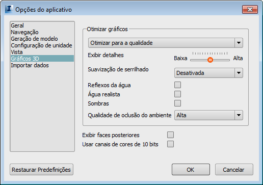

Selecione as configurações de Gráficos 3D, como exibir detalhes, a suavização de serrilhado, qualidade de oclusão ambiente, sombras, reflexos da água, água realista e as opções de exibição da face posterior.
Clique em
Clique em Gráficos 3D para exibir os controles para otimizar gráficos e outros recursos:
Em monitores de alto desempenho, utilizar canais de 10 bits pode resolver a gradações que não sejam suaves. No entanto, se você ativar essa opção, você não poderá criar capturas de tela ou storyboards.
