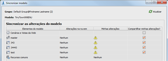

- Clique em
Sincronizar para abrir o painel Sincronizar modelo.
Os recursos comuns são compartilhados com o modelo principal, propostas e cenários. Estes recursos comuns incluem definições de Storyboards, marcadores, temas e configurações no Navegador de modelo.
Clique em Atualizar para atualizar a caixa de diálogo Sincronizar modelo.
- Revise as alterações na nuvem, minhas alterações e compartilhar minhas alterações para cada tipo de elemento do modelo. Selecione ou cancele a seleção Compartilhar minhas alterações para elementos que você não deseja atualizar nesta sincronização.
- Opcional: descreva as alterações que identificando nesta sincronização. Esta informação é armazenada no histórico do modelo.
- Clique em Sincronizar para iniciar o processo de sincronização.
