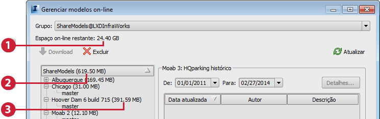

Informações do modelo on-line
  1. O total de espaço restante na conta do InfraWorks 360 utilizado para criar os grupos na mesma.
  2. Tamanho total dos modelos criados sob o grupo atual.
  3. O tamanho de cada modelo compartilhado pelo grupo atualmente exibido.
Utilize o menu suspenso para exibir um grupo diferente.
O lado direito da caixa de diálogo mostra o Histórico do modelo. O histórico inclui a data e hora da atualização, o autor das alterações carregadas e qualquer descrição da alteração carregada. Se a descrição for longa, clique em Detalhes para visualizar em uma janela maior.
