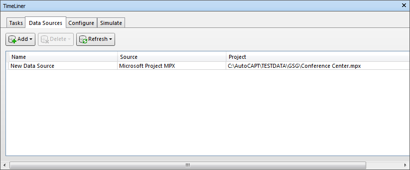

A visualização de origem de dados
As origens de dados são mostradas em uma tabela com múltiplas colunas. As colunas mostram o nome, a origem (por exemplo, Microsoft Project) e do projeto (por exemplo, my_schedule.mpp). Quaisquer colunas adicionais (pode·haver·nenhuma) identificam os campos do planejamento externo, que especificam o tipo da tarefa, ID única, data inicial e data final para cada tarefa importada.
Você pode mover e redimensionar as colunas, se necessário.
