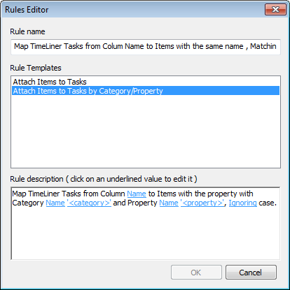

  2. Na caixa de diálogo TimeLiner Rules, clique no botão New.
    A caixa de diálogo Rules Editor é exibida.
  3. Insira um novo nome para sua regra na caixa Rule Name.
    Nota: Se optar por não inserir um nome, ao selecionar um modelo de regra, o nome desse modelo será usado.
  4. Na lista Rule templates , escolha um modelo do qual sua regra terá base.
    Nota: O modelo Attach Items to Tasks é o utilizado para as três primeiras regras do TimeLiner, ou seja, Items, Selection Sets e Layers By Task Name.
    O modelo Attach Items to Tasks by Category/Property permite especificar uma propriedade dentro da cena do modelo. Se uma tarefa tem o mesmo nome do valor da propriedade especificada no modelo, então todos os itens que tenham aquela propriedade serão anexados naquela tarefa, quando você seleciona a regra Attach Items to Tasks by Category/Property, e clica em Apply Rules.
  5. Na caixa Rule Description, clique em cada um dos valores sublinhados para definir sua regra personalizada. Os valores personalizáveis disponíveis nos modelos inclusos, são:
    • Column Name. Escolha qual coluna na Guia Tasks com a qual deseja comparar os nomes do Item. O valor padrão é a coluna Name, embora seja possível escolher outras colunas disponíveis, por exemplo, uma das dez colunas User identificadas no Caixa de diálogo Field Selector.
    • Items. Escolha com que você gostaria que o valor na coluna seja comparado na cena do modelo. O padrão é o nome do Item , embora você possa também escolher Selection Sets ou Layers.
    • Matching. Utilize a sensibilidade de maiúsculas e minúsculas e , portanto, somente coincida os nomes coincidentes que sejam exatamente os mesmos. Você também pode escolher Ignoring para ignorar a sensibilidade de maiúsculas e minúsculas.
    • Category/Property Name. Utilize o nome da categoria ou propriedade como estiver exibido na interface (recomendado). Você também pode escolher Internal Name que é acessado através da API (somente para usuários avançados).
    • “<category>”. Escolha na lista disponível, em qual a categoria a propriedade que deseja definir se encontra. Somente as categorias que estão contidas na cena estão disponíveis na lista suspensa.
    • “<property>”. Escolha na lista disponível, qual a propriedade que deseja definir. Somente as propriedades na cena dentro da categoria escolhida estão disponíveis.
  6. Clique em OK para adicionar uma nova regra do TimeLiner ou em Cancel para retornar para a janela TimeLiner Rules.
