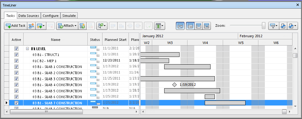

Guia Tasks
A guia Tasks permite criar e gerenciar as tarefas do projeto. Ela mostra todas as tarefas em seu planejamento, listadas em formato de tabela. Você pode utilizar as barras de rolagem a direita e na parte inferior da guia para mover entre os registros de tarefas.
A visualização da tarefa
As tarefas são mostradas em um tabela com múltiplas colunas, o que fornece alguma flexibilidade sobre como os registros são exibidos. Você pode:
  • Mover ou redimensionar colunas
  • Classificar dados da coluna em ordem crescente ou decrescente
  • Adicionar novas colunas do usuário para o conjunto padrão de colunas
Dica: Você pode mover entre entradas com o teclado. Basta selecionar uma tarefa e utilizar as teclas Tab e SHIFT + Tab para mover adiante e para trás entre os campos. O teclado pode então ser utilizado para editar e definir cada entrada onde necessário.
A hierarquia da tarefa
O Autodesk Navisworks TimeLiner suporta uma estrutura hierárquica de tarefas, como uma importada de uma fonte de dados como o Microsoft Project ™ (consulte Guia Data Sources para obter mais informações). A hierarquia pode ser expandida ou retraída ao clicar no sinal de mais ou de menos, respectivamente, no lado esquerdo da tarefa.
Os ícones de status
Cada tarefa tem seu próprio status identificado por um ícone. Duas barras separadas são desenhadas para cada tarefa, comparando as relações planejadas com as atuais. A cor é usada para diferenciar as porções mais cedo (azul), na hora (verde), atrasado (vermelho) e planejado (cinza), das tarefas. Pontos marcam as datas de início e final do planejamento.
Ao parar o ponteiro do mouse sobre o ícone Status é exibida uma dica de ferramenta explicando o status da tarefa.

A vista do gráfico Gantt
O gráfico Gantt exibe um gráfico de barras coloridas ilustrando o status do projeto. Cada tarefa ocupa uma linha. O eixo horizontal representa o intervalo de tempo do projeto, dividido em incrementos (tais como dias, semanas, meses e anos) e o eixo vertical representa as tarefas do projeto. As tarefas podem ser executadas sequencialmente, em paralelo, ou sobrepostas.
É possível arrastar uma tarefa para diferentes datas ou clicar em qualquer extremidade da tarefa e arrastá-la para estender ou encurtar sua duração. Todas as alterações são atualizadas automaticamente na vista de tarefas.
