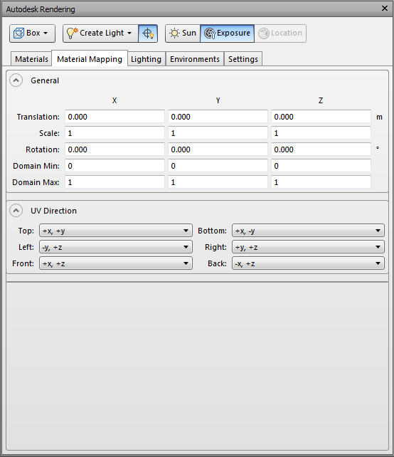

A guia Material Mapping
Utilize a guia Material Mapping para personalizar as configurações padrões para o tipo de Material Mapping selecionado na barra de ferramentas Rendering. Este recurso é recomendado somente para usuários avançados.
Os campos neste painel são sensíveis ao contexto. Para obter mais informações, consulte Ajustar o Material Mapping.
Nota: É possível ajustar o mapeamento de material em apenas um único item de geometria por vez. Por exemplo, um polígono ou um item em instância da geometria. Eles são indicados na Selection Tree com os seguintes ícones: e . Consulte Referência da janela Selection Tree para obter descrições de ícone.
