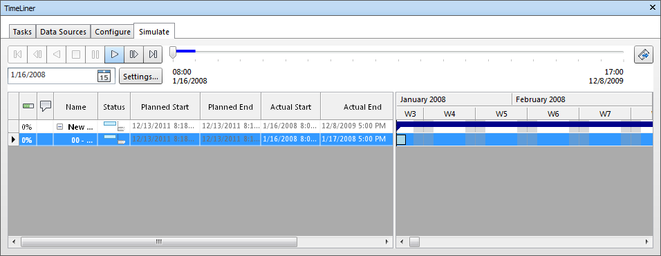

A guia Simulate permite simular sua sequência do TimeLiner através da duração do planejamento do projeto.
Os controles de reprodução
Utilize os botões padrão de VCR para entrar e executar adiante e para atrás através da simulação.
Rewind irá rebobinar a simulação de volta para o início.
Step Back irá voltar atrás um único tamanho de etapa. Consulte Caixa de diálogo Simulation Settings para obter mais informações.
Reverse Play irá reproduzir a simulação de trás para a frente.
Pause irá pausar a simulação no momento em que você a pressiona. Você pode olhar em torno e interrogar o modelo, ou ir adiante ou para atrás através da simulação. Para continuar a reproduzir do ponto da pausa, basta pressionar Play novamente.
Stop irar parar a reprodução da simulação e irá rebobinar de volta ao início.
Play irá reproduzir a simulação da hora no momento selecionada.
Step Forwards irá adiantar um único tamanho de etapa.
Forward irá adiantar rápido a simulação até o final.
Você pode utilizar o deslizador Simulation Position para mover rapidamente para adiante e para atrás através da simulação. Todo a esquerda é o início e todo a direita é o final.
A caixa Date/Time próxima dos botões VCR mostra o ponto no tempo através da simulação. Você pode clicar no ícone suspenso no lado direito da data para exibir um calendário, no qual é possível selecionar uma data para ir para a mesma.
O botão Export Animation (Exportar animação)
O botão Export animation abre o Caixa de diálogo Animation Export que permite que você exporte uma animação do TimeLiner para um arquivo AVI ou para uma sequência de arquivos de imagens.
O botão Settings
O botão Settings abre a Caixa de diálogo Simulation Settings que permite que você defina como o planejamento é simulado.
A visualização da tarefa
Todas as tarefas ativas são exibidas em uma tabela com múltiplas colunas. Você pode mover e redimensionar as colunas da tabela, se necessário.
Você pode visualizar o tempo da simulação atual para cada uma das tarefas ativas, e quão perto está de ser completada (o Andamento é exibido em percentual). O Status de cada tarefa ativa também é exibido como um ícone. Para as simulações onde as datas Planejado e Real estão disponíveis, o status fornece uma representação visual sobre se há uma variação entre as datas de planejado e real. Consulte Os ícones de status para obter mais informações.
A vista do gráfico Gantt
O gráfico Gantt exibe um gráfico de barras coloridas ilustrando o status do projeto. Cada tarefa ocupa uma linha. O eixo horizontal representa o intervalo de tempo do projeto, dividido em incrementos (tais como dias, semanas, meses e anos) e o eixo vertical representa as tarefas do projeto. As tarefas podem ser executadas sequencialmente, em paralelo, ou sobrepostas.
O nível da faixa visível (zoom) é determinado pelas opções de Interval Size em Caixa de diálogo Simulation Settings.
