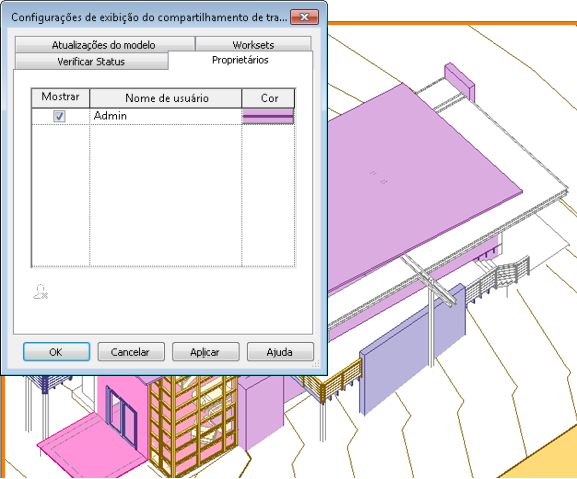

Para atribuir a cor aos proprietários do elemento
  1. Na barra de Controle de vista, clique em Configurações de exibição do compartilhamento de trabalho.
  2. Clique na guia Proprietários.
  3. Selecione Exibir cor para o nome do usuário escolhido.
  4. Para cada nome de usuário, clique em Cor. Na caixa de diálogo Cor, selecione a cor a ser utilizada e clique em OK. Consulte Cores.
  5. Clique em Aplicar.
    A cor especificada do proprietário correspondente é exibida no modelo.
    Para remover um nome de usuário, selecione e clique em (Remover usuário). Somente é possível remover usuários que não possuam elementos ou worksets.
