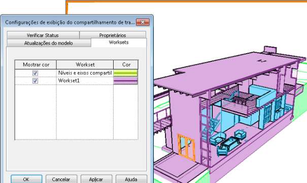

Para atribuir cor aos worksets
  1. Na barra de Controle de vista, clique em Configurações de exibição do compartilhamento de trabalho.
  2. Clique na guia Worksets.
  3. Selecione Exibir cor para o workset escolhido.
  4. Para cada workset, clique em Cor. Na caixa de diálogo Cor, selecione a cor desejada e clique em OK.
  5. Clique em Aplicar.
    A cor especificada do workset correspondente é exibida no modelo.
