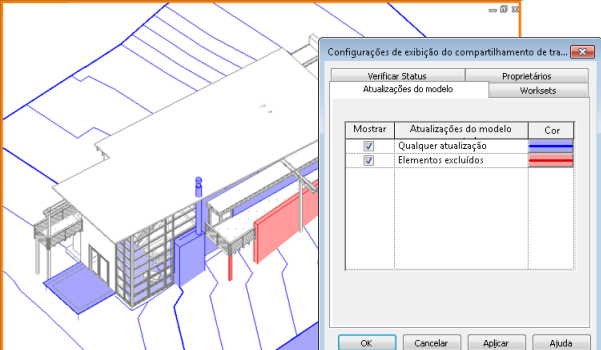

Para adicionar cor aos elementos atualizados
  1. Na barra de Controle de vista, clique em Configurações de exibição do compartilhamento de trabalho.
  2. Clique na guia Atualizações do modelo.
  3. Selecione Exibir cor para Quaisquer atualizações e Elementos excluídos, como desejado.
    Nota: Os elementos excluídos serão exibidos como atualizados caso não aplique cor a eles.
  4. Clique em cor. Na caixa de diálogo Cor, selecione a cor desejada e clique em OK.
  5. Clique em Aplicar.
    A cor especificada para as atualizações correspondentes ou elementos excluídos é exibida no modelo.
