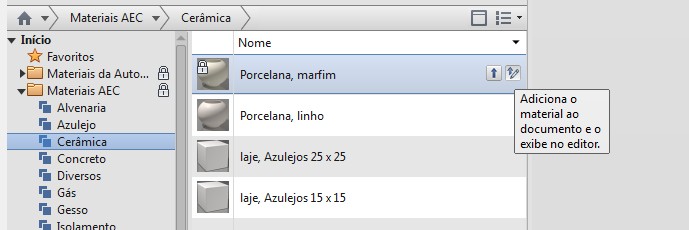

    • Na lista da biblioteca de materiais, clique em um material e, a seguir, clique em Adicionar-Editar . Este botão adiciona o material da biblioteca na lista de materiais do projeto.
    O painel Editor de material exibe os recursos do material selecionado no modo de edição.
