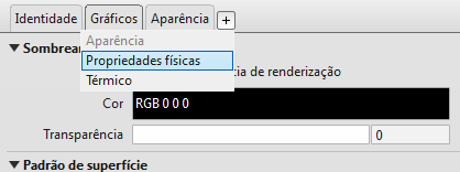

  1. Selecione o material na caixa de diálogo do Navegador de materiais.
  2. No painel Editor de material, clique em (Adicionar recurso) para exibir o menu suspenso Adicionar recurso e, a seguir, selecione o tipo de recurso que você deseja adicionar. Os recursos que já estão presentes no material não podem ser adicionados e, portanto, não podem ser selecionados no menu suspenso Adicionar recurso.
