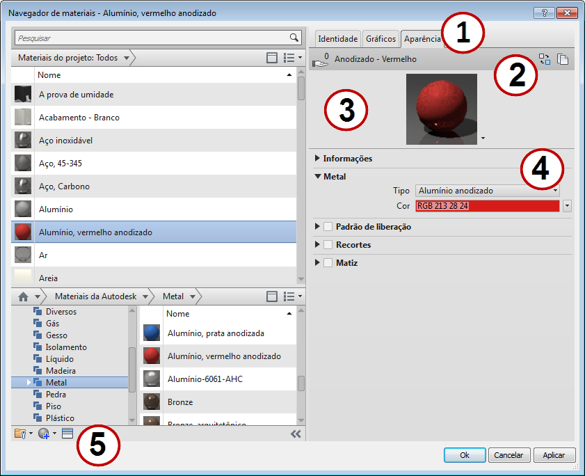

O painel direito da caixa de diálogo Navegador de materiais é às vezes é denominado como o painel Editor de material ou apenas Editor de material. Utilize o painel Editor de material para revisar ou editar os recursos e as propriedades de um material. Somente os materiais no projeto atual podem ser editados. Quando você seleciona um material em uma biblioteca, as propriedades do painel Editor de material são de somente leitura.

1 Guia Recursos e botão Adicionar recurso : o recurso (por exemplo, as guias Identidade e Gráficos) permite visualizar e gerenciar informações e as propriedades que descrevem o material. O botão Adicionar recurso somente é exibido quando for possível adicionar um recurso à um material.
As guias Físico e Térmico somente são exibidas quando estes tipos de recursos foram adicionados para o material.
2 Somente para Aparência, Recursos térmicos e físicos, o seguinte ícone e botões são exibidos ao longo do topo do painel Editor de material:
  • O ícone Hand\compartilhar indica o número de materiais no projeto atual que compartilham (usam) o recurso selecionado. Se a forma exibe um zero, o recurso não é utilizado por qualquer outro material no projeto atual. Ele somente é usado pelo material atualmente selecionado.
  • O botão Substituir recurso substitui o recurso atual.
  • O Botão Duplicar recurso duplica o recurso atual.
3 Menu de opções Miniatura (amostra): na guia Aparência, o menu suspenso junto a esta imagem em miniatura (amostra) apresenta uma lista de opções que controla a qualidade da renderização e a aparência da miniatura (amostra).
4 Painel Propriedades: visualizar e gerenciar propriedades detalhadas do recurso selecionado. O nome e descrição do recurso são exibidos abaixo do painel suspenso Informações. O exemplo acima mostra as propriedades do Metal sendo exibidas (expandidas) para o recurso Aparência "Anodizado - Vermelho".
5 Barra de ferramentas do Editor de material: estes botões permitem criar um material, duplicar o material atual e exibir ou fechar o Navegador de recursos. Se os parâmetros personalizados estiverem disponíveis no projeto atual, o botão Parâmetros personalizados é aqui exibido.
