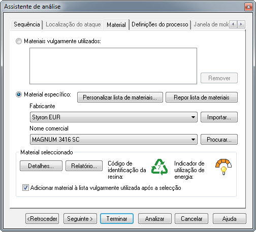

Nesta tarefa, vai selecionar o material termoplástico utilizado para moldar a peça e iniciar a análise.
Clique em .
O assistente de análise abre-se na página Material.
Selecione Styron EUR como o Fabricante.
Selecione Magnum 3416 SC como o Nome comercial.
Clique em Seguinte para seguir para o separador Definições do processo.

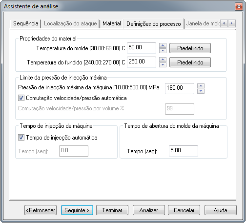

Verifique as definições do processo.
Não vai alterar nenhuma definição.
Clique em Analisar para iniciar a Análise.
